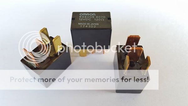

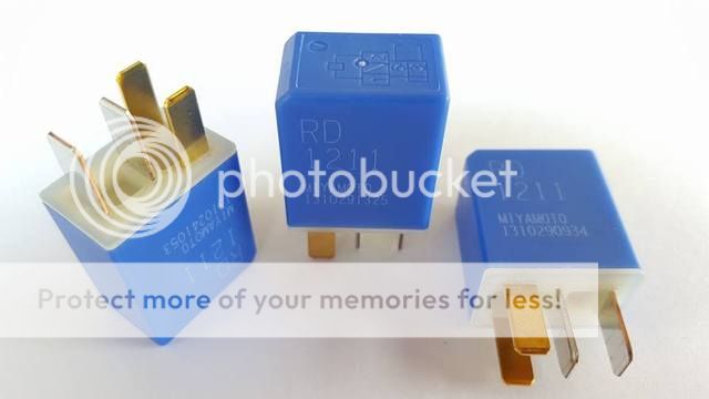

ชุดรีเลย์เดิมติดรถเป็นของ Made in Thailand /Made in Malaysia ผมแนะนำคือ Miyamoto และ Omron Made in JAPAN เนื้องานวัสดุดีกว่ามาก (ยี่ห้อส่งเข้าโรงงานรถยนต์ อีกยี่ห้อหนึ่ง) ตรงสเปค ไม่ใช่ว่าแค่ใส่ได้แบบทั่วไป

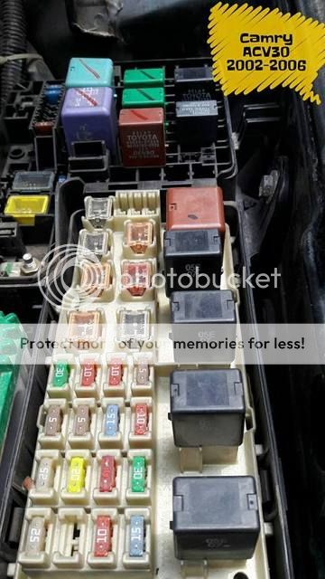

รูปแสดงกล่องรีเลย์และฟิวส์ของรถ Camry ACV30 ปี 2002-2006
ในส่วนของระบบแอร์ ประกอบด้วย
FAN No.1 และ FAN No.3 เดิมติดรถเป็นของไทย/มาเลเซีย สีดำ 4 ขา (ระบบพัดลมระบายความร้อนแผงหน้า) ใส่แทนด้วย Miyamoto Made in JAPAN 4 ขา สีฟ้า ราคาตัวละ 300 บาท (ใช้ 2 ตัว)
FAN No.2 (ระบบควบคุมพัดลมระบายความร้อนแผงหน้า) เดิมติดรถเป็นของไทย/มาเลเซีย สีแดง 5 ขา ใส่แทนด้วย Miyamoto Made in JAPAN 5 ขา สีดำ ราคาตัวละ 400 บาท (ใช้ 1 ตัว)
MG CLT ระบบหน้าคลัชคอมแอร์แม่เหล็กไฟฟ้า เดิมติดรถเป็นของไทย/มาเลเซีย สีเทา 4 ขา ใส่แทนด้วย Omron Made in JAPAN 4 ขา สีดำ 1 ตัว ราคาตัวละ 200 บาท (ใช้ 1 ตัว)

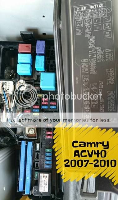

รูปแสดงกล่องรีเลย์และฟิวส์ของรถ Camry ACV40 ปี 2007-2011
FAN No.1 และ FAN No.3 เดิมติดรถเป็นของไทย สีฟ้า 4 ขา ใส่แทนด้วย Omron Made in JAPAN 4 ขา สีดำ ราคาตัวละ 200 บาท (ใช้ 2 ตัว)

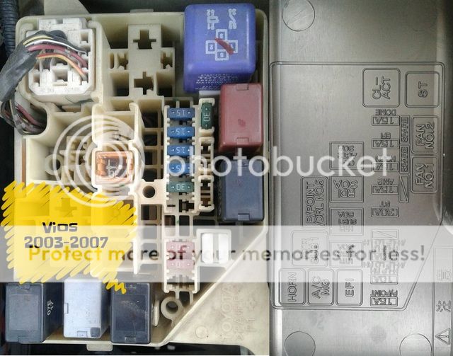

รูปแสดงกล่องรีเลย์และฟิวส์ของรถ Vios Gen1 (ปี 2002-2007)
FAN No.1 เดิมติดรถเป็นของไทย/มาเลเซีย สีดำ 4 ขา ใส่แทนด้วย Miyamoto Made in JAPAN 4 ขา สีฟ้า ราคาตัวละ 300 บาท ราคาตัวละ 300 บาท (ใช้ 1 ตัว)
A/C MG ระบบหน้าคลัชคอมแอร์แม่เหล็กไฟฟ้า เดิมติดรถเป็นของไทย สีเทา 4 ขา ใส่แทนด้วย Omron Made in JAPAN 4 ขา สีดำ 1 ตัว ราคาตัวละ 200 บาท (ใช้ 1 ตัว)

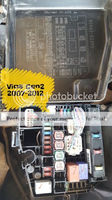

รูปแสดงกล่องรีเลย์และฟิวส์ของรถ Vios Gen2 (ปี 2008-2012)

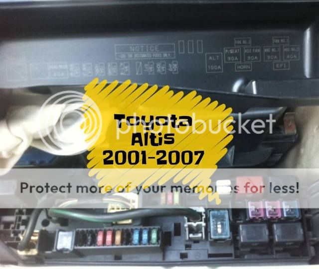

รูปแสดงกล่องรีเลย์และฟิวส์ของรถ Altis (ปี 2001-2007)
FAN No.1 เดิมติดรถเป็นของไทย/มาเลเซีย สีดำ 4 ขา (ระบบพัดลมระบายความร้อนแผงหน้า) ใส่แทนด้วย Miyamoto Made in JAPAN 4 ขา สีฟ้า ราคาตัวละ 300 บาท

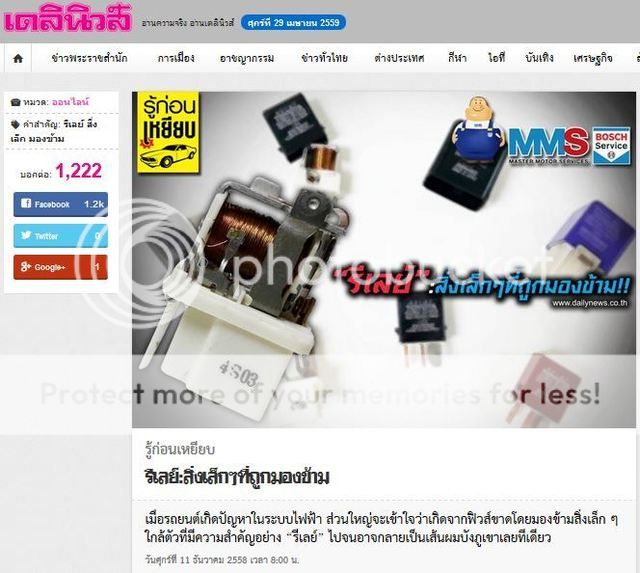

รีเลย์:สิ่งเล็กๆที่ถูกมองข้าม | เดลินิวส์ วันศุกร์ที่ 11 ธันวาคม 2558 เวลา 8:00 น.
คอลัมน์ :รู้ก่อนเหยียบ โดย“ช่างเอก”
รีเลย์:สิ่งเล็กๆที่ถูกมองข้าม เมื่อรถยนต์เกิดปัญหาในระบบไฟฟ้า ส่วนใหญ่จะเข้าใจว่าเกิดจากฟิวส์ขาดโดยมองข้ามสิ่งเล็ก ๆ ใกล้ตัวที่มีความสำคัญอย่าง “รีเลย์” ไปจนอาจกลายเป็นเส้นผมบังภูเขาเลยทีเดียว หลายครั้งเมื่อรถยนต์ของเราเกิดปัญหาในระบบไฟฟ้าต่าง ๆ ช่างรวมทั้งเจ้าของรถเองมักจะเข้าใจว่าเกิดจากฟิวส์ขาด-หลวม โดยมองข้ามสิ่งเล็ก ๆ ใกล้ตัวที่มีความสำคัญอย่าง “รีเลย์” ไปจนอาจกลายเป็นเส้นผมบังภูเขาเลยทีเดียว “รีเลย์”( relay) คือ อุปกรณ์อิเล็กทรอนิกส์ที่ทำหน้าที่เป็นสะพานไฟ หรือจะเรียกง่าย ๆว่าเป็นสวิตซ์ก็ได้ มีหน้าที่ตัด-ต่อวงจรไฟฟ้า โดยอาศัยไฟฟ้าที่วิ่งผ่านขดลวดเพื่อสร้างแรงดูดของแม่เหล็กไฟฟ้า บังคับให้หน้าคอนแทกสัมผัสกัน กลายเป็นวงจรปิดคือมีกระแสไฟจากแบตเตอรี่ไหลผ่านไปจ่ายให้อุปกรณ์นั้น ๆ ทำงานได้ และตรงข้ามทันทีที่ไม่ได้จ่ายไฟให้มัน ก็จะกลายเป็นวงจรเปิดคือกระแสไฟไม่สามารถผ่านได้ ไฟที่เราใช้ป้อนให้กับตัว”รีเลย์” รถยนต์ จะมาจากแบตเตอรี่ สำหรับเหตุผลที่ต้องให้ไฟจากแบตเตอรี่ผ่าน “รีเลย์”ไปเลี้ยงอุปกรณ์ไฟฟ้าต่างๆ แทนที่จะผ่านสวิตซ์ทั้งหมดนั้นเนื่องจากเป็นวิธีที่จะลดกระแสไฟจำนวนมากไม่ให้ไหลผ่านสวิตซ์ จนเกิดความร้อนสูงอายุการใช้งานสั้นลงและเสียหายในที่สุด “รีเลย์”ในรถยนต์ จะมีอยู่ในทุกวงจร ของอุปกรณ์สำคัญที่ใช้ไฟฟ้า อาทิ หัวฉีด ปั๊มติ๊ก แอร์ พัดลมระบายความร้อน ไฟหน้าสูง-ต่ำ สปอร์ตไลท์ ไดสตาร์ท กระจกไฟฟ้า ระบบกันขโมย อาการ“รีเลย์”ชำรุด-เสียหาย -เมื่อ“รีเลย์”ชำรุดเสียหาย สังเกตได้จากอุปกรณ์นั้น ๆ จะไม่ทำงานเมื่อเปิดสวิตซ์ หรือทำงานบ้างไม่ทำงานบ้าง หรือเกิดเสียงดังที่ตัว “รีเลย์” ก่อนจะหยุดทำงาน อาทิ สตาร์ทเงียบ แบตเตอรี่ไม่หมด ให้ตรวจสอบ “รีเลย์สตาร์ท” พัดลมระบายความร้อนไม่ทำงาน ให้ตรวจสอบ ฟิวส์ และรีเลย์ เป็นต้น เทคนิคควรรู้ วิธีการต่อ “รีเลย์”5ขา (เอนกประสงค์) - ขา85 ต่อจากสัญญาณสั่งงาน แล้วแต่ว่าจะเป็น+ หรือ - แต่ต้องเป็นตรงข้ามกับ 86 -ขา86 ตรงข้ามกับ 85 -ขา30 ไฟต่อตรงมาจากแบตเตอรี่จะเป็นไฟ+ หรือ – ก็ได้ แต่ถ้าเป็นไฟ+ ควรผ่านฟิวส์ -ขา87 ส่วนใหญ่มักมี 2 ขาเพื่อสะดวกในการใช้งาน จะเป็นไฟที่จะส่งไปใช้ ในอุปกรณ์จะเป็นไฟ+หรือ- ขึ้นอยู่กับว่าใช้ไฟ+หรือ-จ่ายให้ขา 30 “
อ่านต่อที่ : http://www.dailynews.co.th/article/366181
ขอบคุณข้อมูลจาก -บริษัท มาสเตอร์ มอเตอร์ เซอร์วิส (ประเทศไทย) จำกัด / www.mmsboschcarservice.com

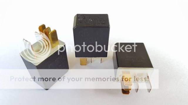

หลังจากวัดค่าความต้านทานรีเลย์ทั้งของใหม่ตรงสเปค และของที่ร้านแอร์ทั่วไปที่ใส่ในรถเพื่อนๆที่แก้เรื่องแอร์เย็นและระบบไฟฟ้ารวนไม่หายขาด ก็ทราบเลยว่า ช่างสักแต่ใส่มาเท่านั้นเอง ค่าความต้านทานสูงถึง 170โอห์ม สูงมากกว่าค่ามาตรฐานถึง 50%
อย่างนี้ต้องตั้งชื่อว่า "ช่างมัน" เอาแค่ใส่ได้ พอทำงานได้เท่านั้นเอง แต่จะให้ทำงานตามสเปคของมัน ก็คือ 120 โอห์มเท่านั้นครับ ส่วนตัวที่เสียสนิทีความต้านทานเพียง 100 โอห์ม ผลก็คือระบบไฟฟ้าไม่ทำงาน ไฟรูปเครื่องยนต์หน้าปัดขึ้น ผลคือโปรมแกรมในกล่อง ecu เข้าสู่ SAFE MODE แน่นนอนครับ เครื่องทำงานไม่เต็มประสิทธิภาพแน่นนอน (บางคันหนักกถึงขนาดวิ่งได้แค่ 60)
รีเลย์ในสังกัดของผมวัดจริงๆแล้วได้ 120 โอห์มทุกตัวครับ จากภาพอาจจะไม่ 120 โอห์ม เป็นปกติเครื่องวัดก็มี % error +/-2% ครับ
