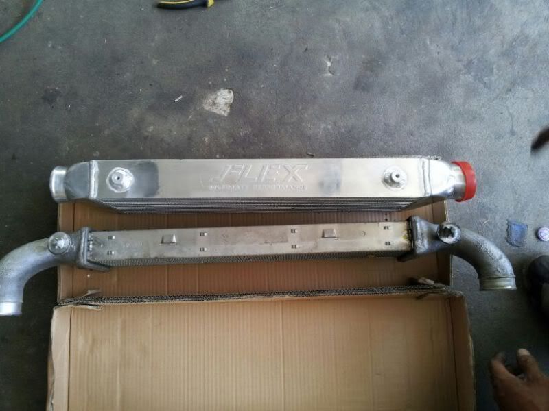

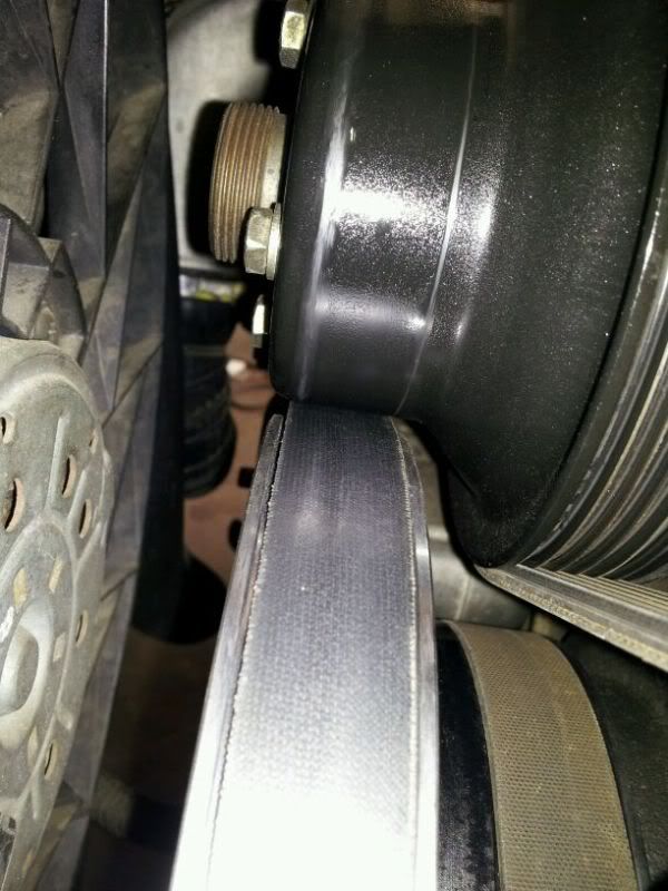

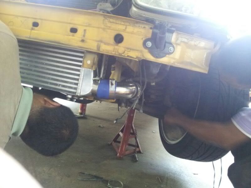

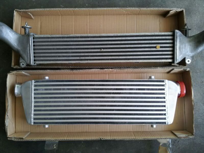

เอา slk 230kom ไปจูนโดยเปลี่ยนพูลเล่เพื่อเพิ่มรอบของซูปเปอร์ชาร์จ
ปรับอัตราส่วนต่างๆ เปลี่ยนอินเตอร์คูลเลอร์ ทำกราวน์ หัวเทียน ท่อไอเสีย ฯลฯ
ใกล้จะเสร็จ เบื้องต้นน่าจะได้แรงจาก 192 เป็น 230 แรงม้า

เอารูปที่โม slk มาให้ดูครับ โมฯเล็กน้อยเองครับ

อาจารย์AUTONAT ครับ ตอนนี้ยังไม่ทำเป็น Turbo ครับ
คุณหมอท่านลองแค่เปลี่ยนพูลเล่ อินเตอร์คูลเลอร์ ท่อไปเสีย และเดินไฟใหม่ จูนกล่องเท่านั้นครับ
เป้าหมายว่าน่าจะได้ไม่เกิน 230 แรงม้า(เดิม 192)
ตอนนี้รอแต่ใส่ท่อ + กันชนหน้า
แล้วท่านว่าให้ลองใช้สักเดือน2เดือนดู ถ้าไม่พอใจอยากได้ 250 ขึ้นไป ค่อยหันไปคบน้องโบครับ
