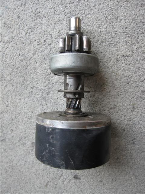

Postby eidos » Sat Mar 06, 2010 5:10 pm
รถผมแก้เสียงแกร๊กๆๆๆ หลังจากสตาร์ทรถตอนเช้าได้แล้วครับ
ลักษณะเสียงแกร๊กๆๆๆ คล้ายเราสตาร์ทรถ จนติดแล้วแต่ไม่ยอมปล่อยมือออกจากกุญแจ หรือว่าปล่อยช้า
ได้พี่เม้าส์ (พลภัทร Mechanic) ช่วยแก้ให้ yoyo-00008
แกถอดไดสตาร์ทไปให้เพื่อนแกจัดการให้ครับ เปลี่ยนใส้ในตามรูป ทีนี้เงียบเลย
เพื่อนคนไหนมีอาการคล้ายผมก็ลองไปให้ช่างไดสตาร์ทเปลี่ยนให้ดูนะครับ
